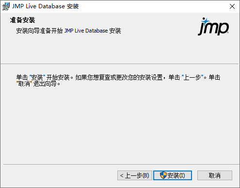

图 1.4 启动 JMP Live 数据库安装
5.
点击安装。
6.
安装程序完成后点击完成。

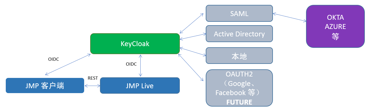

JMP Live 使用 KeyCloak 管理身份验证,如身份管理和访问。在后台,当 JMP Live 用户登录时,他们会向 Keycloak 进行身份验证。Keycloak 为许多不同的身份提供者提供了联合单点登录功能,使 JMP Live 用户能够熟悉地访问产品。
提示:安装 Keycloak 很简单。对身份提供程序连接的大部分定制是在安装和运行 Keycloak 后通过 Keycloak 完成的。

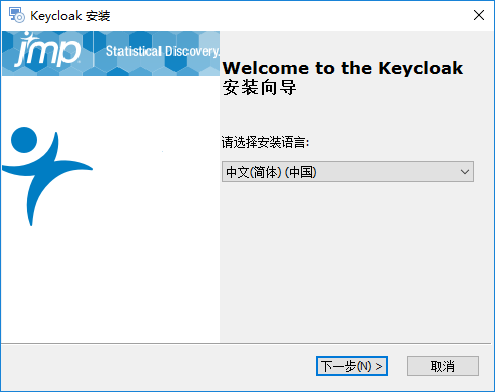

安装 Keycloak
双击 Keycloak.exe。
该文件位于您从 JMP 下载的 ZIP 文件中。
图 1.5 选择您的安装语言
选择您的安装语言,然后点击下一步。

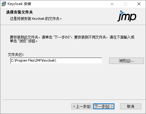

图 1.7 指定 Keycloak 安装位置
指定您想放置 Keycloak 安装文件的位置,然后点击下一步。
注意:Keycloak 文件放置在安装目录的子文件夹中。不能移动或更改该子文件夹。

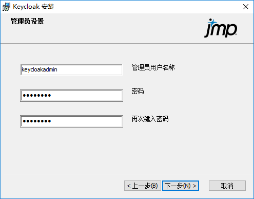

图 1.8 设置 Keycloak 管理员
5.
指定管理员凭证,然后点击下一步。
默认情况下,用户名为 keycloakadmin,密码为 password。建议更改密码。

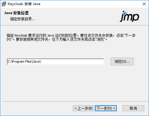

图 1.9 指定 Java 安装位置
在 Keycloak 安装期间,还安装了 Azul Java 分布。若您已安装,则不会更改当前安装。
6.
指定安装 Java 的目录,然后点击下一步。
注意:安装程序将 JAVA_HOME 环境变量添加至 Windows 高级系统设置。

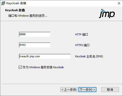

图 1.10 配置端口和服务
7.
指定以下 Keycloak 详细信息:
HTTP 端口:输入 HTTP 网络端口。默认端口为 8888。该端口需要向 Keycloak 服务器开放。
HTTP 端口:输入 HTTP 网络端口。默认端口为 8443。该端口需要向 Keycloak 服务器开放。
Keycloak 主机名 (DNS):输入 Keycloak 服务器的主机名。
作为 Windows 服务安装 Keycloak:选择该选项将 Keycloak 作为 Windows 服务安装。这表示 Keycloak 会自动启动,若机器重启则它会自动重启,因此 Keycloak 始终运行。若您不选择该选项,您必须在首次以及您重启机器时手动启动 Keycloak。该选项默认被选中,建议保持其选中状态。

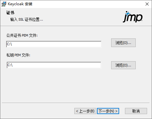

图 1.11 指定 Keycloak 证书
Keycloak 要求 SSL 证书保证您所在组织的真实性,并且允许 Keycloak 和身份提供程序间的安全连接。
警告:若您不指定以下证书,则安装失败。
9.
指定您所在组织的 SSL 证书的位置。这些必须从授权的提供程序获得。
SSL 证书为文本文件,包含允许浏览器和 Web 服务器进行安全通信的密码密钥。这些密钥特定于组织,由第三方供应商(如 DigiCert、Symantec 和 Network Solutions)提供。JMP Live 在没有这些证书的情况下无法运行。
公钥必须指向一个文件,它包含证书、中间证书和根证书,它们按此顺序连接。
私钥文件由提供公钥证书的第三方供应商提供。

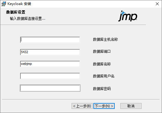

图 1.12 配置数据库参数
Keycloak 储存有关数据库中用户和客户端的信息。
11.
指定数据库信息:
注意:以下信息应与您安装 JMP Live 数据库时输入的内容匹配。请参见安装 JMP Live 数据库。
数据库主机名:指定 JMP Live 数据库所在机器的别名或 DNS 名称。
数据库端口:指定数据库监听的端口。
数据库名称:指定 JMP Live 数据库的名称。
数据库用户名:指定数据库管理员的用户名。
数据库密码:指定数据库管理员的密码。

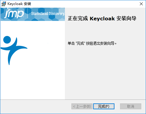

图 1.14 完成窗口
14.
点击完成。

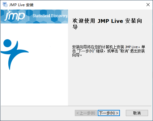

双击 JMPLive.exe。

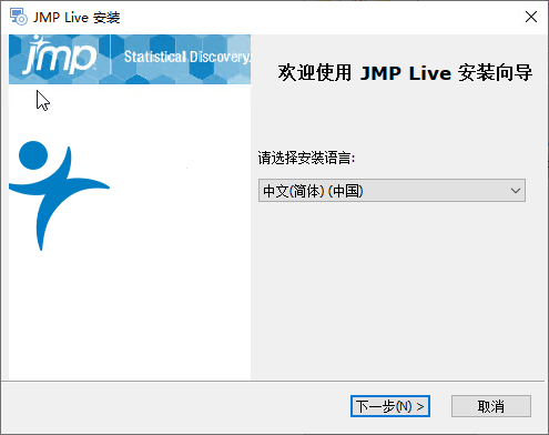

图 1.17 选择您的安装语言
选择您的安装语言,然后点击下一步。
图 1.18 JMP Live 必备组件安装向导
点击下一步。

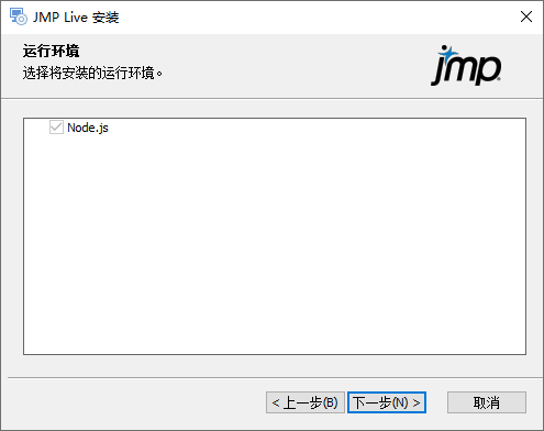

图 1.20 选择要安装的必备组件
Node.js 默认情况下被选中,必须安装。
6.
点击下一步。

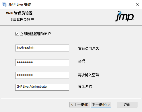

图 1.25 创建管理员帐户
注意:强烈建议您创建管理员帐户。不过,若您正在从之前的版本更新 JMP Live,并且在数据库中已有管理员帐户,则您可以安全地跳过该步,方法是取消选中立即创建管理员帐户框。
12.
输入登录 JMP Live 时所要使用的管理员用户名。提供您将内容发布至 JMP Live 时出现的密码(默认为 password)和显示名。请注意以下事项:
管理员用户名不能包含空格且必须为小写。
一旦您创建了管理员帐户,您可以登录该帐户并指定其他用户作为管理员。
您可以使用命令行界面随时创建管理员帐户。请参见维护 JMP Live 数据库。

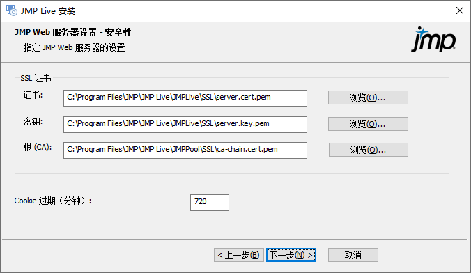

图 1.26 指定 SSL 证书
13.
导航至或输入您组织的 SSL 证书。
主证书和密钥为购买方进行配置。根 (CA) 证书来自第三方供应商。若证书提供者同时提供中间证书和基础证书,则必须使用文本编辑器将它们按顺序组合到一个文件中。然后应该在根 (CA) 文件选择中指定该文件。
JMP Live 安装程序提供的证书集允许对 localhost 进行最小安装测试。不过,当您在本地浏览器中查看网站时,它会生成警告,且网站不可从除安装机器外的其他机器上的浏览器访问。
提示:JMP Live 安装完成后,您可以验证 SSL 证书。请参见验证 JMP Live 的 SSL 证书。要运行 SSL 证书验证实用工具,从 node.js 命令行,输入以下目录和命令:C:\Program Files\JMP\JMP Live\JMPLive>npm run check-ssl。
14.
Cookie 过期:指定 JMP Web 组件要记住您的 JMP Live 登录状态多久。
默认值为 720 分钟(12 小时),但为了提高安全性,您也可以缩短该时长。
Cookie 过期不同于空闲超时。您可能持续使用网站,但 Cookie 过期将强制您在过期后重新登录。

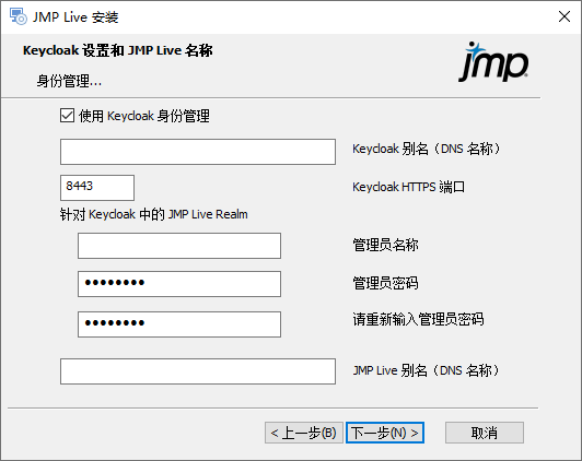

图 1.27 设置 Keycloak
注意:不使用 Keycloak,可以添加与 Microsoft Active Directory 的直接连接。请参见使用 Active Directory 或 LDAP。请注意,在未来版本的 JMP Live 中将不支持该方法。
15.
指定以下 Keycloak 设置:
使用 Keycloak 身份管理:允许 Keycloak 身份验证系统。若取消选中该选项,将使用本地身份验证。在这种情况下,用户需要在 JMP Live 中创建帐户。这些用户不会针对不同的身份提供程序进行身份验证。有关将 Keycloak 连接至您的身份提供程序的详细信息,请参见 Keycloak 文档。
Keycloak 别名(DNS 名称):指定运行 Keycloak 身份验证服务的服务器机器名。
Keycloak HTTPS 端口:指定 Keycloak 期望接收请求的端口号。默认端口为 8443。
管理员名称:指定 Keycloak 中 JMP Live 领域的管理员名称。该领域将 JMP Live 凭证与可能使用 Keycloak 身份验证的任何其他软件应用程序隔离开来。
管理员密码:指定 JMP Live Keycloak 领域的管理员密码。
JMP Live 别名(DNS 名称):指定将要运行主 JMP Live 网站的机器名。

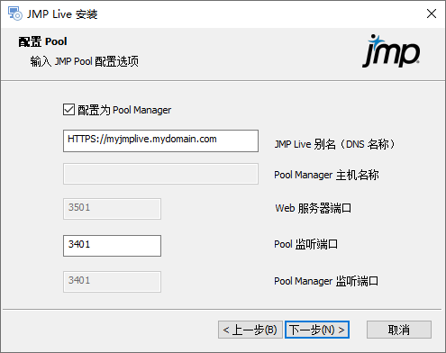

图 1.28 配置 Pool 管理器
16.
若您想在该机器上运行 Pool 管理器,选中配置为 Pool 管理器框:
若您正在为所有组件使用一台机器,或为 Pool 管理器和 JMP 会话使用一台机器,则选择该选项。
若您仅在为工作节点池使用该机器,不要选择该选项。
17.
指定 Pool 管理器选项:
JMP Live 别名(DNS 名称):输入 DNS 名称,通常如下所示:machine name.domain name.com/org。请注意以下事项:
除非您正在使用 localhost 选项安装所有组件,否则您需要指定 Web 主机名。
即使您在一台机器上安装了所有组件,您可能想要使用您所在组织的 SSL 证书获得安全连接。在这种情况下,指定机器名作为 Web 主机名,因为证书通常与机器绑定在一起。
Pool 管理器主机名:(若您选择配置为 Pool 管理器则禁用。)若您在其他机器上设置工作线程池,输入正在处理 Pool 管理器职责的机器的 DNS 名称。
Web 服务器端口:(若您在同一台机器上安装全部组件则禁用,因为在 JMP Web 组件上已指定端口号。)若您仅在安装 JMP Pool 组件,则输入您在另一台机器上安装 JMP Web 组件时使用的端口。
池监听端口: 输入该池监听来自 JMP Pool 管理器和 JMP Web 组件的通信的端口。
Pool 管理器监听端口:(仅在您配置工作节点池时启用。)输入指定为 JMP Pool 管理器设置的池监听端口的端口。工作节点池需要知道该端口,以便告知 JMP Pool 管理器它是可用的。

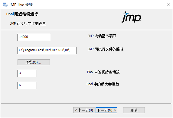

图 1.29 配置 JMP 设置
JMP 需要使用自己的安装程序在支持创建 JMP 会话的所有机器上安装,无论它是 JMP Pool 管理器的一部分还是工作节点池的一部分。当修改报告时,这些 JMP 的会话将启动以执行 JMP Live 的工作。
18.
指定以下 JMP 详细信息:
JMP 会话基本端口:输入 JMP 会话使用的基本端口以便与 JMP Pool 管理器会话。JMP 的每个实例都有一个以该基本数字开始的唯一编号。
JMP 可执行文件的路径:输入 JMP Pro 位置的路径。默认安装路径随即出现,因此仅当 JMP Pro 位于别处时您需要更改该路径。
池中初始会话数:输入首次运行池时将启动的 JMP 会话数。
池中最大会话数:输入允许在该机器上作为该池的一部分运行的 JMP 会话数的上限。若初始会话数中指定的数量都在使用中,则添加这些会话。
注意:若您正在安装 Pool 管理器,并且只希望它处理对其他工作节点池的资源分配,则您可以将初始值和最大值都设置为零。在这种情况下,只有配置并运行了工作节点池,网站才能正常工作。

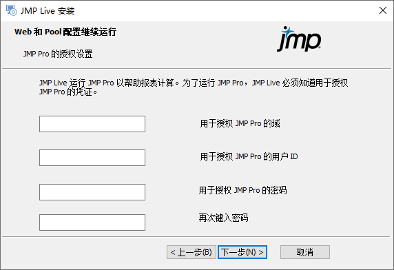

19.
为 JMP Pool 服务帐户指定以下凭证:
授权 JMP Pro 的域: 输入在该机器上授权 JMP Pro 的用户的网络域。若您正在使用本地管理帐户(例如使用云服务),请指定主机名。
提示:要找到主机名,按 Windows + r。键入 cmd 并点击确定。键入 hostname 并按 Enter。
授权 JMP Pro 的用户 ID: 输入在该机器上授权 JMP Pro 的用户名。
授权 JMP Pro 的密码: 输入在该机器上授权 JMP Pro 的对应于指定用户名的密码。
提示:记下您的用户名和密码。您需要它们登录并给池授权 JMP Live。请参见授权 JMP Pro。
再次键入密码: 再次输入密码进行验证。

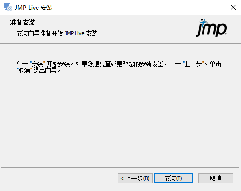

图 1.32 启动 JMP Live 安装
21.
点击安装启动 JMP Live 安装,安装程序结束后点击完成。

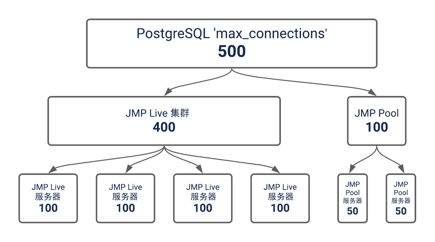

DB_MAX_CONN_JMP_LIVE
JMP Live 的任意一个实例尝试维持的并发数据库连接的最大数目。默认值为 25。确定该设置的值时,请记住:
数据库本身具有的 max_connections 预算(在 postgresql.conf 中定义)不应超过。
集群中运行的 JMP Live 实例可以超过一个。
JMP Live 和 JMP Pool 之间需要共享 max_connections 预算(建议拆分为 80% 和 20%)。

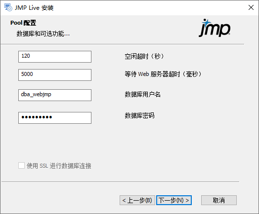

INITIAL_JMP_PROCESSES
(可选)在网站上探索报表时,将启动用于帮助重新计算报表的 JMP 会话的数量。默认值为 4 个会话。
IS_MANAGER
(可选,布尔)指定该池是否为 Pool 管理器。若是,则将其设置为 1。
JMP_BASE_PORT
(必需)JMP 会话监听的端口范围的开始。
JMP_INSTALLDIR
(可选)告知 JMP Live 安装 JMP 桌面应用程序的位置。
JMP_LOGSTART
(可选)创建 JMP 启动的日志,如 JMP 获得许可和首选项信息的位置。
JMP_PATH
(必需)JMP 可执行文件的路径。
JMP_SERVER_IDLE_TIMEOUT
(可选)提交的 JMP 服务器在被回收之前可以保持空闲的时长(秒)。默认值为 120 秒。

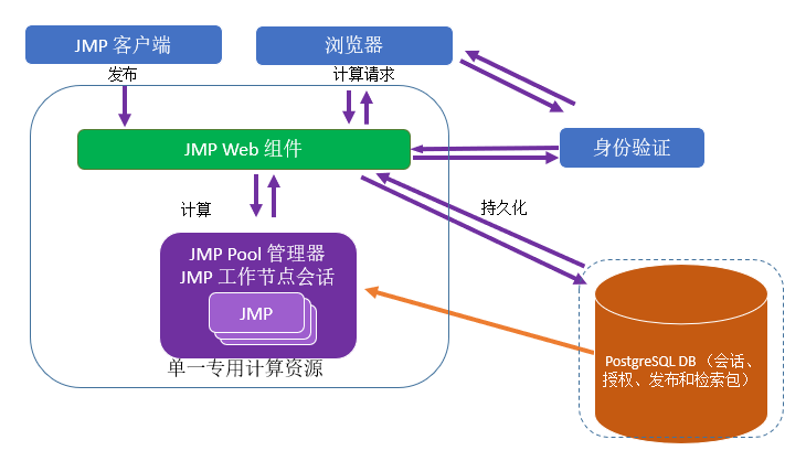

关于 JMP Live 架构和身份验证
若您是在本地安装 JMP Live 服务器,则应该了解 JMP Live 系统的架构和第三方身份提供程序身份验证的可能配置。
架构概述
JMP Live 由若干可以相互通信的模块组成。该架构使得跨不同计算资源分布工作负载以处理更大的请求负载成为可能。
图 1.33 JMP Live 架构
您可以在单个计算资源上运行 JMP Live,但不推荐使用该设置。推荐的设置为将数据库与 JMP Live 的其他组件分离,并为数据库提供一个专用的计算实例,该实例经常进行备份,以确保 JMP Live 内容的安全性。数据库可以位于托管的服务上,其余组件可以托管在本地资源中。在这种情况下,您不会使用 JMP Live 数据库安装程序,但是需要在托管的服务上设置 PostgreSQL 14.5 兼容实例。请按照 使用现有数据库安装 JMP Live 中的说明执行操作。
确定安装大小
确定安装的大小并不容易,因为在单个安装站点可能存在也许影响性能的未知因素。网络速度是一个重要因素,使用专用机器或虚拟机的决定也会影响性能。JMP 无法保证此处描述的任何配置在每个位置都能良好地执行。
考虑可能的安装大小时,主要准则是用户数量:
小型部署被认为有 100 个用户。
中型部署被认为有 500 个用户。
大型部署被认为有 2000 个用户。
在所有情况下,假定每个用户都偶尔使用站点,并在相当程度上分散使用和查看各种报表。偶尔使用可能是每天 10 次。
若您的用户持续大量使用网站,您将需要一个更稳健的设置。
若用户经常访问几个报表,则专门用于 JMP Web 组件的计算资源的稳健性和数据库的稳健性将非常重要。
小型部署
在小型 JMP Live 部署(如 100 个用户)中,可以在单个专用机器上安装除数据库外的所有程序。

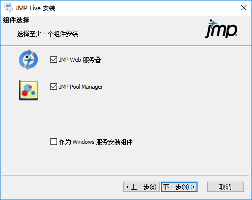

图 1.34 小型部署的推荐配置
在该情景中,JMP Web 和 JMP Pool 组件安装在同一台机器上。在安装期间,选择该选项“配置为 Pool 管理器”。与该 JMP Pool 管理器关联的 JMP 实例的数量是为站点运行的 JMP 实例的总数。
该计算资源的能力越强越好,这在很大程度上取决于处理器类型、网络速度等等。可考虑的绝对最低配置为 4 核机器,至少有 16GB 的专用 RAM。存储容量对数据库最重要,它取决于储存的报告数量。最低存储空间要求是 1 TB。

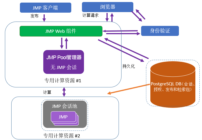

大型部署
在大型 JMP Live 部署(如 2,000 个用户)中,您可能需要多个 JMP Session Pool,以及一个针对 JMP Pool 管理器单独的专用计算资源。
图 1.36 大型部署的推荐配置
JMP Web 组件、JMP Pool 管理器组件、JMP Session Pool 和 PostgreSQL 数据库都是专用实例。您可以拥有的 JMP 会话数取决于每个实例的计算能力和内存容量。
以下是对每个实例的一些建议:
JMP Web 组件和 JMP Session Pool 实例:建议至少为 4 核机器,但最好是 32 GB RAM 的 8 核机器。
JMP Pool 管理器:建议至少为 16 GB RAM 的 4 核机器。
PostgreSQL 数据库:机器应根据组织的发布量预计存储需求。最好是一个可扩展的实例,否则建议最小存储容量为 5 TB。

要使用自动扩展,在映像(将在扩展期间复制)上安装 Session Pool 期间,您必须选择将组件作为 Windows 服务安装的选项。这会在计算实例初始化时自动启动 Session Pool 组件。Session Pool 向 Pool 管理器报告,并且注册其可用性以提供计算服务。

Keycloak 应用程序
Keycloak 应用程序是与各种身份验证机制连接的桥梁。OpenID Connect (OIDC) 在 JMP 客户端、JMP Live 和 Keycloak 间使用,以确保各项事务的安全。Keycloak 和各种身份验证机制之间的连接依赖于该机制,但它通常是 TLS。
Keycloak 向 JMP Live 和 JMP 提供身份验证会话令牌。这些令牌指示是否允许用户使用 JMP Live。令牌还会告知 JMP Live 身份验证会话何时过期。
JMP Live 安装完成后,您可以验证 SSL 证书。使用安装默认设置的示例如下所示:
转至 Windows“开始”菜单,打开 Node.js 命令提示。
找到 JMPLive 文件夹,位于(默认):C:\Program Files\JMP\JMP Live\JMPLive。
输入以下命令:
npm run check-ssl
示例
C:\Users\userid>cd C:\Program Files\JMP\JMP Live\JMPLive
> jmplive@18.0.0 check-ssl
> node ./config/checkSSL.js
正确读取了证书。
正确读取了私钥。
正确读取了证书颁发机构。
证书开始日期:03/02/2024
证书到期日期:17/03/2024
公用证书和私钥正确匹配。
提供的证书颁发机构已颁发证书。

JMP Live 集群
安装之后,若 JMP Live 使用 npm start 命令启动,则仅 JMP Live 服务器代码的一个实例启动。但是,若 JMP Live 使用 npm run cluster 命令启动,则 JMP Live 服务器代码的多个实例启动。使用集群模式,若一个实例忙碌,则客户端仍能从另一个实例获取响应。操作的正常方式是使用集群模式。集群中 JMP Live 服务器实例数大约等于服务器中存在的核心数。
标准预算
下面是一个简单示例,显示总预算有 500 个连接,JMP Live 集群中有 4 个 JMP Live 服务器,有 2 个 JMP Pool。在该示例中,DB_MAX_CONN_JMP_LIVE 设置为 100,DB_MAX_CONN_JMP_POOL 设置为 50。
图 1.38 标准预算示例
